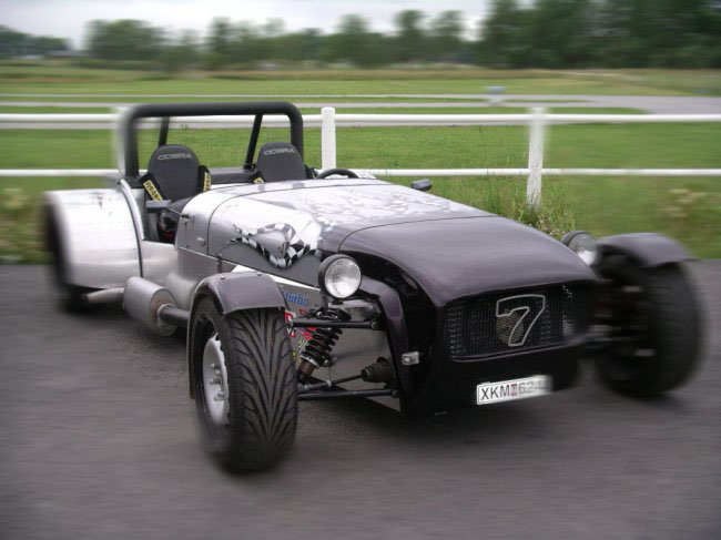

#9 Användaren har loggat ut   Arrowsmith
  • Leg. krabbsaltare
  • PipPipPipPipPipPip
  • Grupp: Ledningen
  • Inlägg: 3,865
  • anslöt: 29-12 03
  • Gender:Kille
  • Namn:Håkan Book
  • Ort:småland / kronoberg
Postat 11 06 2006 - 19:39
Postad bild
www.booksgarage.com
God gave us turbo lag, just to give the other suckers a slight chance....
www.booksgarage.com
0
#10 Användaren har loggat ut   vision79
  • Nykomling
  • Pip
  • Grupp: Forumdeltagare
  • Inlägg: 11
  • anslöt: 03-06 06
  • Ort:Sundsvall
Postat 11 06 2006 - 20:06
Arrowsmith detta är alltså din bil?
Har läst hela tråden och den är en av anledningarna varför jag är här idag o frågar en massa :)
Så här i efterhand..var d bökigt med att skoa ner motorn tycker du?
0
#11 Användaren har loggat ut   Arrowsmith
  • Leg. krabbsaltare
  • Grupp: Ledningen
  • Inlägg: 3,865
  • anslöt: 29-12 03
  • Gender:Kille
  • Namn:Håkan Book
Postat 11 06 2006 - 21:45
Nej det tycker jag inte det var.....
Grenröret var lite drygt att bygga och motorn välte jag kull lite mer åt sidan samt tippade
framåt en del sedan slank den ner under huvlinjen. den sitter nog lite väl lågt för markfrigången
är lite väl dålig för svenska småvägar..
annars var det väl inte så svårt precis...
bläddrar du igenom min bygghistoria så ser du hur jag gjorde med motorn..
www.booksgarage.com
0
